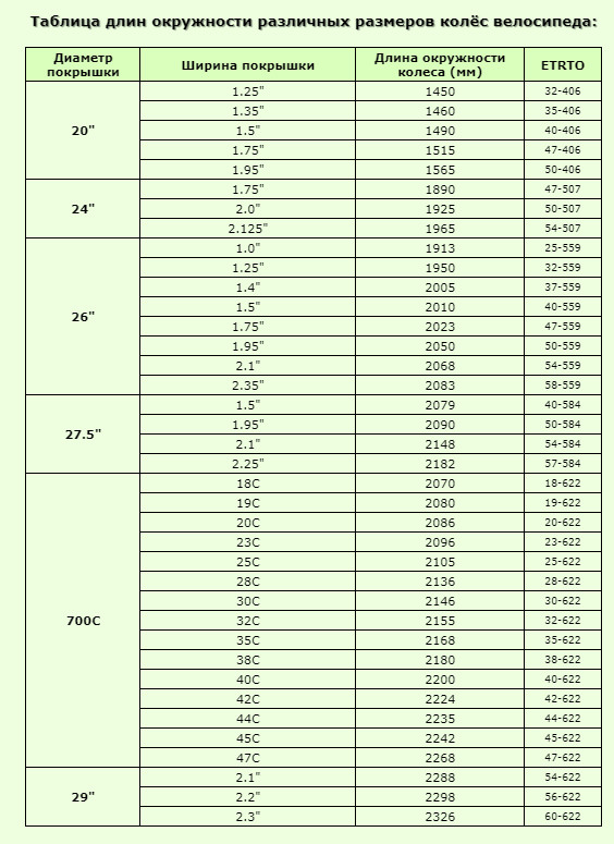

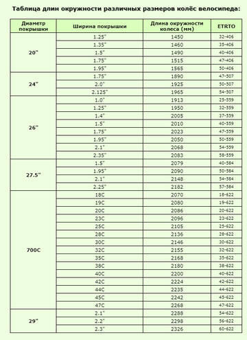

Знать длину окружности колёс необходимо для точной работы вашего велокомпьютера,
в который необходимо вводить эти данные после покупки, сброса настроек,
либо при смене велосипеда или покрышек.
Один из самых простых способов узнать длину окружности колеса - это взять рулетку,
измерить диаметр колеса, и умножить это число на 3,14 (число Пи). Ещё один способ,
более точный - измерить покрышку ниткой, обернув полностью колесо по внешнему радиусу.
Длина нитки и будет являться необходимым нам числом.
Ниже приведена таблица длин колёс, используемая для многих велокомпьютеров. Помните,
что у разных производителей длина окружности колеса может различаться. Также,
сильно изношенная покрышка будет давать меньшую длину окружности, чем новая.
https://upforme.ru/uploads/0011/f8/ea/2/t964303.jpg
ETRTO - международный стандарт, в котором первое число - ширина покрышки в миллиметрах,
а второе число - посадочный диаметр обода в миллиметрах.
