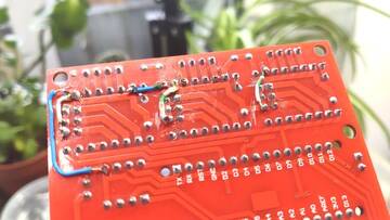

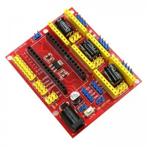

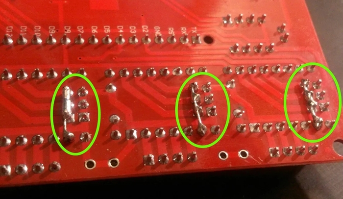

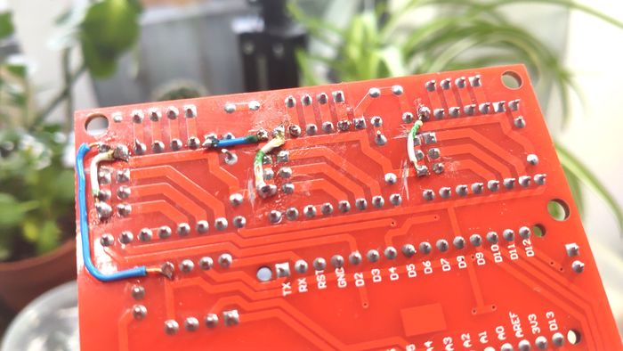

7
Все привет
Оказывается шилд v3 Nano немного
косячный нужно будет с бубеном по
шаманить
https://upforme.ru/uploads/0011/f8/ea/47/t468022.webp
https://upforme.ru/uploads/0011/f8/ea/47/t421522.jpg
https://upforme.ru/uploads/0011/f8/ea/47/t268950.jpg
Потом нужно будет поменять пины
Подрезать дорожки и припаять проводки
Ну а потом зделать пробный запуск
Всем пока
